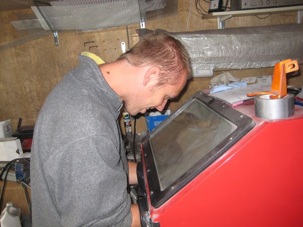

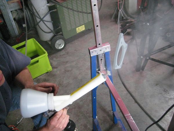

Dirk, dat stralen en poedercoaten doe je in de schuur?
Poedercoaten wordt toch gebakken?
Ja, doen we in de schuur ja.. :)
Poedercoating moet je inderdaad bakken..
peterachterop
#189
2 keer mis..  >:D

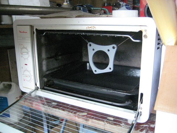

De oven in huis houden we liever voor de pizza's en broodjes. ;)
Om te testen is er een klein oventje via marktplaats gekocht voor 10 eurós! :)

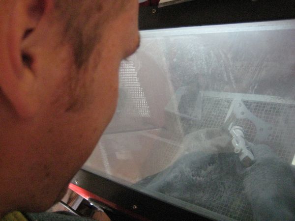

Dus die staat nu ook in het hok. Ook het stralen gebeurt in een bak waar je met dichte handschoenen in kunt zodat al het straalgrit in een bak blijft en niet overal heen vliegt. Dus het is nu alleen nog maar mogelijk kleine onderdelen te doen.
Mocht het goed bevallen dan zal er wel een grotere bak worden gemaakt en ook een grotere oven worden gezocht. :)
Hier wat plaatjes om een beter beeld te krijgen:
Hier ben ik aan het stralen:
Hier een onderdeel coaten:
Hier in de oven afbakken (het zijn net broodjes! :)):

Wat ben je allemaal van plan te stralen? Zo'n apparaat haal je niet in huis om 1 of 2 delen te doen lijkt me.
Laurens Klein
zo'n straalkast werkt echt makkelijk. Heb er zelf ook eentje voor toen ik brommers en motors opknapte. En het werkt zo makkelijk, snel en goed als je het vergelijkt met schuren oid. Dat van die coating is wel leuk bedacht.
Jij blijft ook lkkr bezig met je oranje monster:P. Vind het echt een dik project. :9~
Ik heb dat apparaat niet gekocht hoor.. ;)
Een paar van de klusmannen zijn begin deze maand in engeland geweest. Hier hebben ze met elkaar wat gelapt en het coating apparaat gekocht. Het straal apparaat is hier in NL vervolgens nog door 1 iemand gekocht..
Iets stralen is altijd makkelijk. Ook als je het niet gaat coaten, maar gewoon in de lak zetten gaat.

En tja, je moet de coating verhitten tot een graad of 180 a 200... Dus ja, dat haalt een oven makkelijk.. ;)
CiteerEn het werkt zo makkelijk, snel en goed als je het vergelijkt met schuren oid.
Klopt! Mits je wel genoeg luchtdruk hebt...
We zitten nu nog met een compressor die niet sterk genoeg is.. Dus je kunt telkens maar even stralen, en vervolgens moet je weer wachten tot hij weer op genoeg druk zit... Dus daar zal binnenkort ook wel een ander voor in de plaats komen...  8)7
