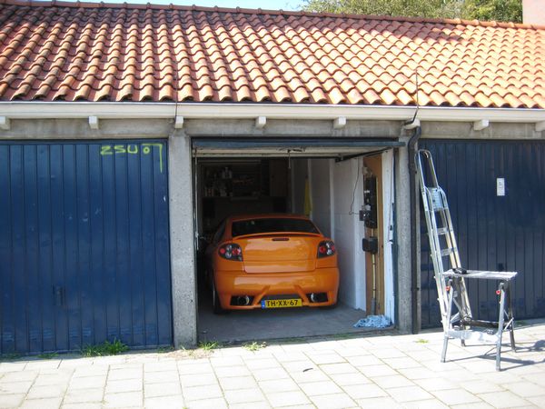

Woensdag de sleutel gekregen van ons nieuwe huis. Dus dat is klussen geblazen...
Dus toch maar besloten de auto even aan de kant te zetten totdat het huis wat op orde is.
Vanmiddag nog even snel gewassen, en toen op zijn voorlopige plekje neergezet:
Ik heb de auto ook maar geschorst. Aangezien het stationair lopen nog niet helemaal goed ging, was een apk nog ver weg. En aangezien ik wel al boetes kreeg omdat ik geen apk had, heb ik hem maar geschorst..
Nu in alle rust klussen aan het huis..

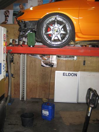

Hier weer het trieste gezicht met emmers onder de auto om de olie en koelvloeistof op te vangen..

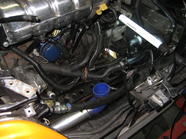

De afgelopen weken het DTA systeem wel al een beetje door gekregen. Hij wou van de één op de andere dag niet meer aanslaan bij het starten.. Dus toen zijn we opzoek gegaan naar errors..
Helaas, we hebben het zelf nog niet kunnen vinden, maar wel zijn we wat wegwijs geworden in het dta systeem. Waar die errors dan allemaal wel niet goed voor zijn! :P
Zoals ik vertelde wil ik het geluid van de uitlaten minder hebben. Gister toen we onder de auto stonden maar besloten de hele uitlaatlijn opnieuw te maken. Een tikkie groter maken en alles ertussen uit wat er nog tussen zit. En opzoek naar wat stillere dempers achter.

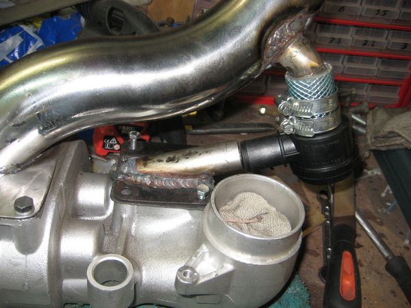

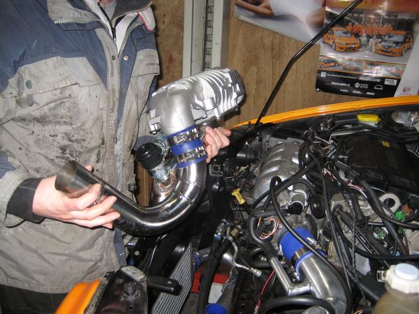

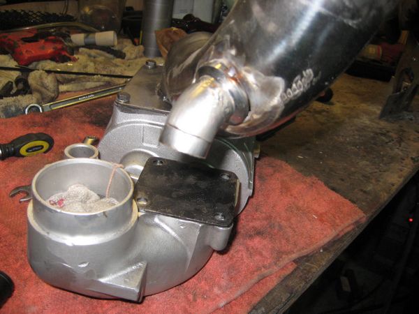

Ook bezig geweest met de bypass-valve.

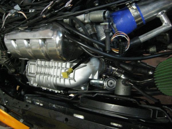

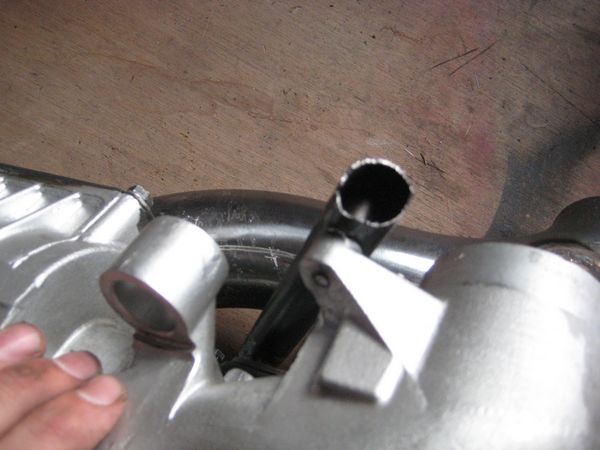

Hier de compressor. De buis die er nog opzit is de buis die naar de motor toe gaat (waar de druk in staat). Het gat vooraan is van het inlaat gedeelte.
Op de buis hebben we er een klein buisje gelast (de plek waar eerst de wastegate zat).

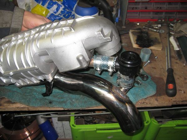

Aan dit buisje komt de bypass-valve die we vervolgens naar het zwarte plaatje brengen (het inlaat gedeelte dus).
Als ik stationair draai, laat de bypass-valve de druk door naar de inlaat, en gaat het in een kringetje.

Afmaken bypass-valve:
En auto voor de zoveelste keer weer inelkaar gezet.
Klaar om weggebracht te worden voor het afstellen (moet alleen nog een slangetje op de bypass-valve)..

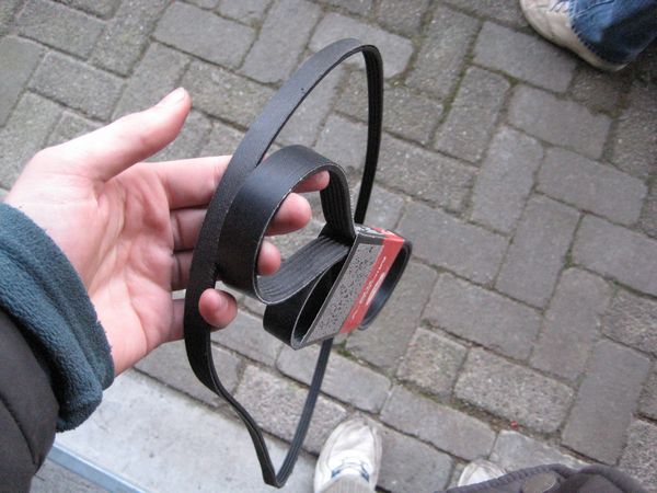

Eerste probleem hadden we gister alweer. Een loopwiel tussen de multiriem zat toch niet zo recht als we dachten. Resultaat was dat de multiriem wel erg snel sleet en hij er bijna afliep na een stukje "scheuren".
Dit was er nog over van de riem (daarnaast een nieuwe):

Een stuk beter nu dus. Ook geen geblaas meer, aangezien de bypass valve dat nu allemaal regelt.

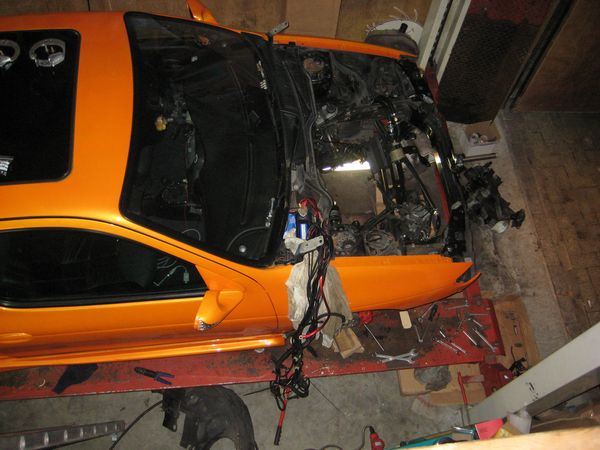

Alles is weer uit elkaar gehaald omdat we niet bij de oude kabelboom konden (en ik die wel wou opruimen) en omdat hij nog olie lekt (bij de adapter bij de oliefilter).

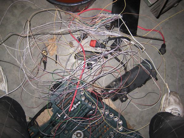

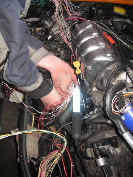

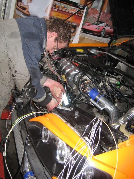

Vervolgens begonnen aan de oude kabelboom (die nog gedeeltelijk gebruikt word).
Na het "opruimen" was dit het verwijderde materiaal:
Hier de kabelboom weer in de hoezen gedaan (op de foto nog niets afgetapet)
Nu de lekkage oplossen, de gebroken steun opnieuw maken en nog wat kleine dingetjes aanpassen. Dan weer in elkaar en hopen dat ik een poging kan doen voor de apk.

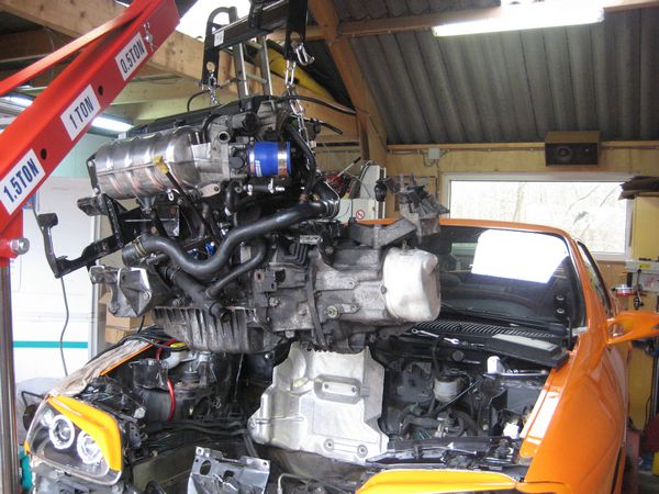

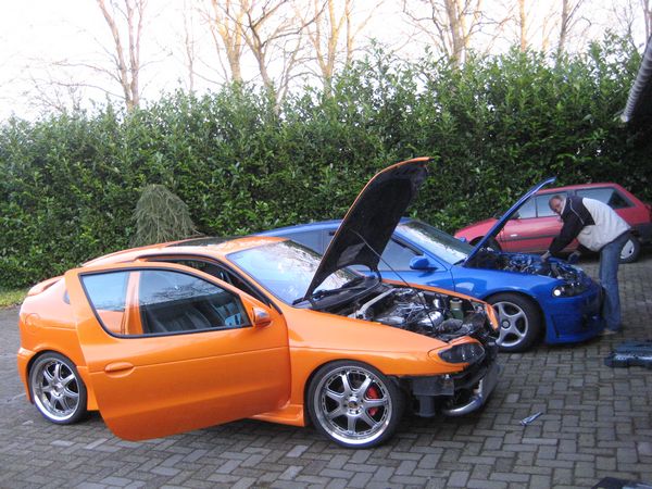

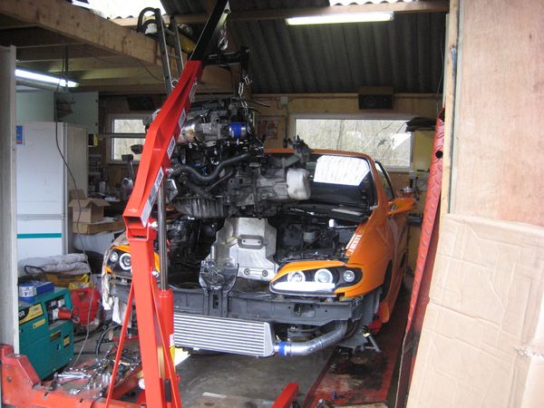

Blok lekte olie (krukaskeering) maar ook begon hij koelvloeistof te lekken (uit de kop).

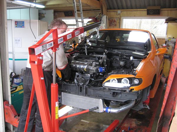

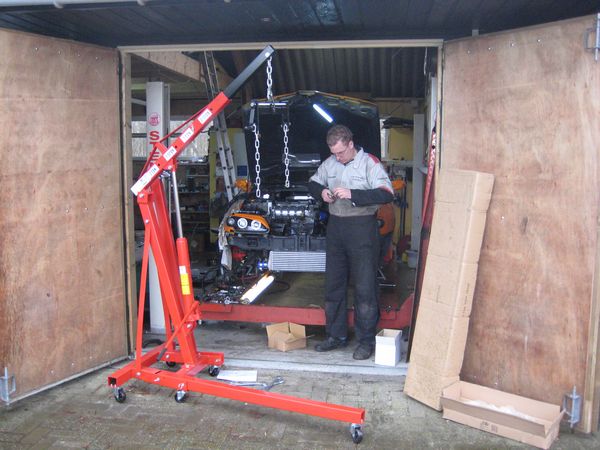

Dus besloten de motor er alsnog helemaal uit te takelen en het allemaal op te lossen.
Hier het takelen:

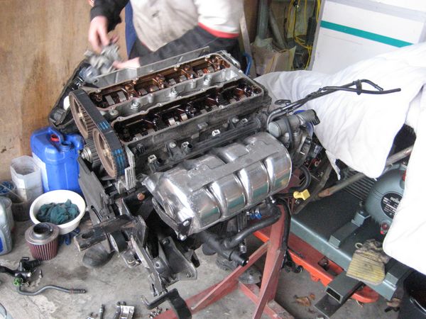

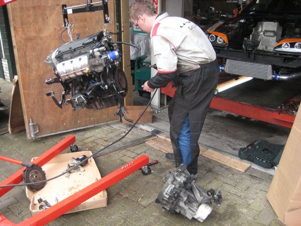

We zijn meteen begonnen om de versnellingsbak te demonteren zodat we hem in een steun konden hangen:
Hier hangt hij dan, en zijn we de kop aan het demonteren:

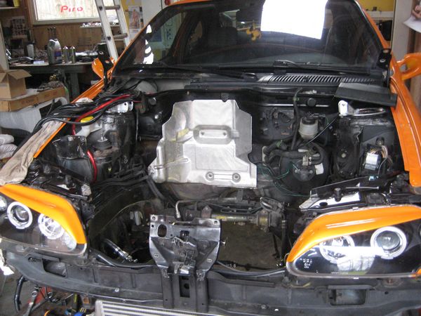

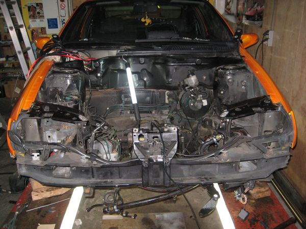

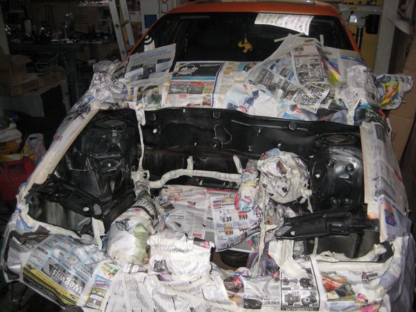

Het motorruim is nu wel erg leeg, dus laat ik meteen gebruik maken van de situatie door het motorruim (deels) oranje te spuiten.
Zo was hij na het takelen:
Nog wat extra strippen:
Nog een foto'tje van boven:
De kop is inmiddels weggebracht om te worden gevlakt en geperst.
Vandaag ga ik het motorruim schuren en reinigen en hoop ik ook alvast wat in de primer te kunnen zetten..
Later meer foto's!

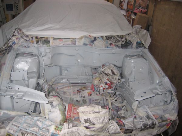

Vandaag het motorruim schoongemaakt, geschuurd en ontvet. Vervolgens al wat afgeplakt.
Hopelijk morgen de grondlaag (en wellicht ook al de eerste laag oranje) erop.
