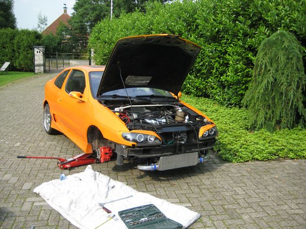

Vandaag de auto opgehaald bij Freddy Cane om (hopelijk de laatste) aanpassing te maken zodat hij daarna weer terug kan en definitief kan worden afgesteld.

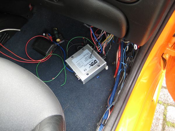

- nieuwe kabelboom voor de dta.
- de dta zelf.
- en vééél meer. :)
De dta zit binnen, moet hem later nog wel weg werken natuurlijk:

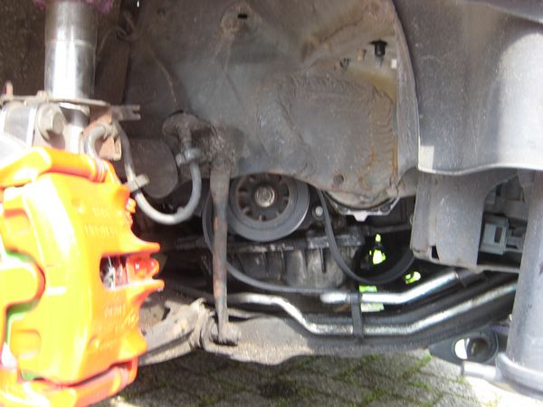

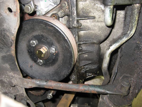

Hier zijn we bezig mo de krukaspoelie te bekijken... We kunnen er opzich best makkelijk bij:
De motor moet nog afgesteld worden als hij klaar is... Maar we konden hem iig naar huis toe rijden. Hij loopt verder ook nog niet stationair, maar dat wordt staks als hij druk heeft allemaal wel ingesteld...

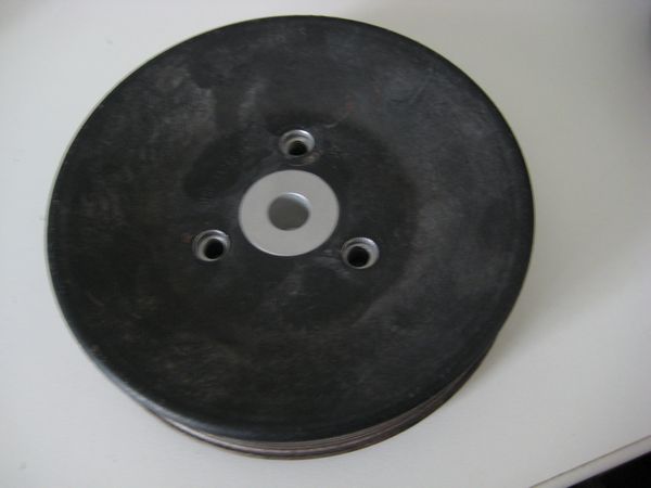

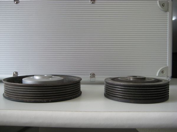

Na weer heel veel uitzoekwerk verder, vandaag weer iets binnen gekregen..

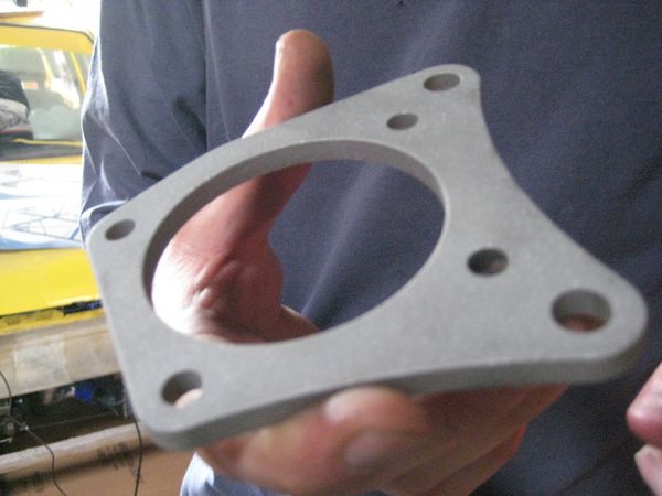

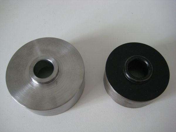

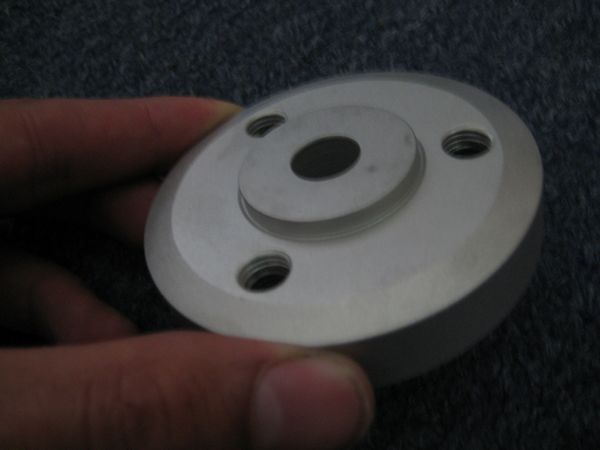

De nieuwe krukaspoelie heeft inmiddels een alluminium verloop stukje, zodat hij op dezelfde lijn zit als de oude krukaspoelie.
Voordeel is ook nog eens dat hij nu een stuk lichter is.

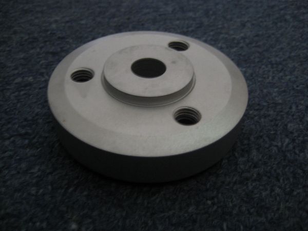

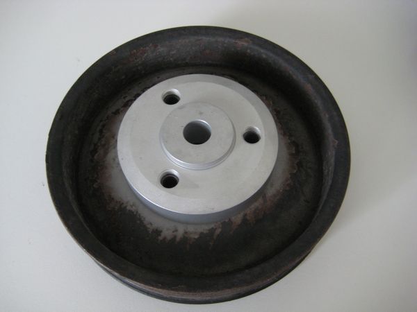

Het verloopstukje gemaakt uit een blok alluminium:
Deze gaan we aan de nieuwe poelie schroeven d.m.v. de 3 gaatjes.

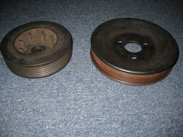

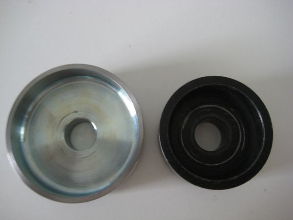

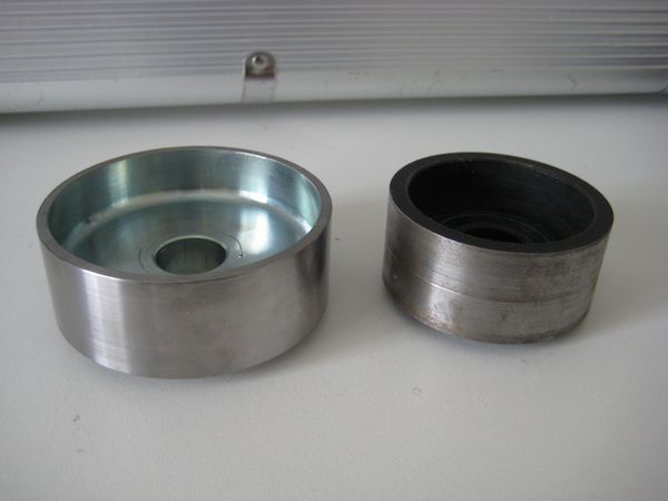

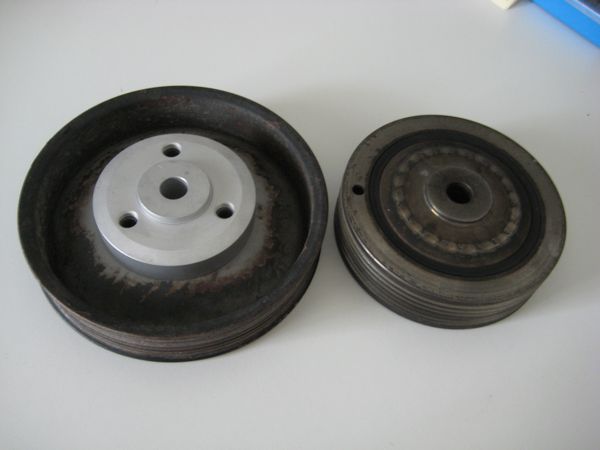

Hier dan nog eens de oude en de nieuwe:

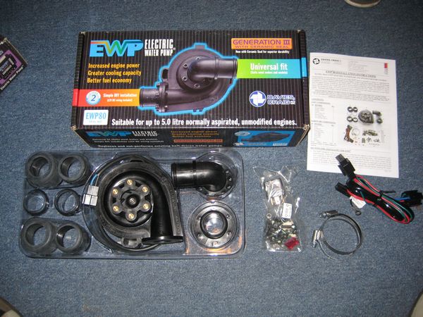

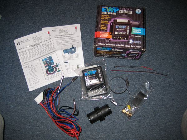

Vandaag leuk pakketje ontvangen:
Elektrische waterpomp. Hij is best wel groot zeg.. Net zo groot als een kleine turbo. Zo ziet hij er ook uit.. :)
En de regelunit. Wel erg veel draden erbij.. Dus dat word weer veel uitzoek werk.
Dit moest zoals ik eerder aangaf omdat de krukaspoelie anders niet groot genoeg kon.. Omdat de poelie van de waterpomp dan in de weg zou zitten..
Toch brengt het meteen wat extra voordelen met zich mee:
- De waterpomp word niet meer aangedreven door de riem. Dus PK winst / benzine zuiniger (zuiniger als eerst zal mijn auto straks natuurlijk niet zijn... hehe).
- Via de regel unit regel je wanneer de waterpomp moet draaien. Normaal zal de waterpomp niet meer draaien als je je auto uit zet. In mijn geval zal de waterpomp blijven draaien en de motor zo beter koelen (max 2 minuten of tot min temp ingesteld). Daarnaast kan ik hem sneller warm rijden aangezien hij pas (snel) gaat draaien bij bepaalde temperaturen. Hoe hard hij dan gaat draaien kun je allemaal instellen.

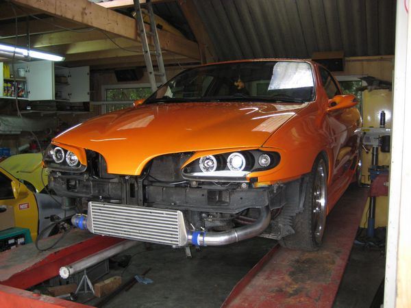

Snel op de brug, want er is weer veel te doen!
De nieuwe krukaspoelie gepast, en voila, hij zit!

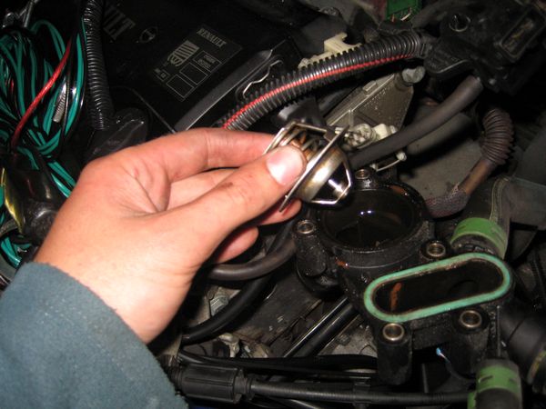

De huidige thermostaat eruit gehaald (is niet meer nodig nu):

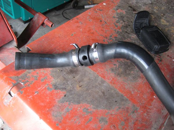

We zijn wat aan het knippen en zagen gegaan in de huidige slangen, en na wat zaagwerk blijkt dat ik geen andere slangen hoef te halen. Het stuk wat hier weg komt, kan op een andere plaats weer worden gebruikt.. ideaal!  !-!

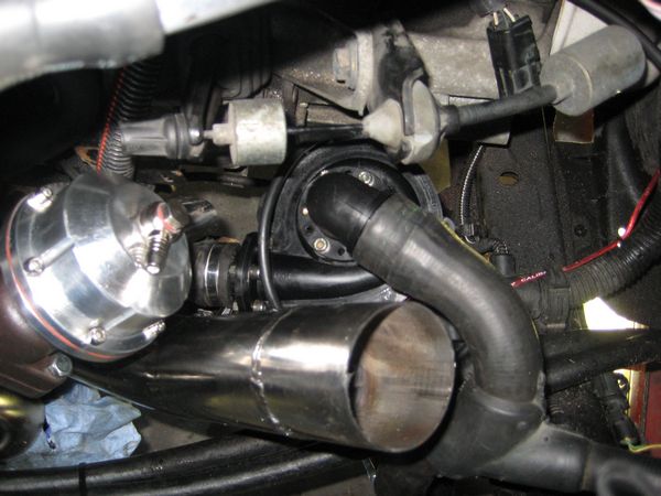

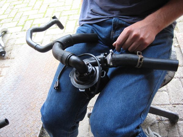

Hier zijn we het één en ander aanelkaar aan het zetten:
De pomp moet zo laag mogelijk geplaatst worden om zo weinig (geen) mogelijk lucht te pompen.
Ik heb niet echt een mooie foto gemaakt van zijn positie. Het is ok een enorme rommel onder de kap nu. Maar hier de beste foto die ik vinden kon:

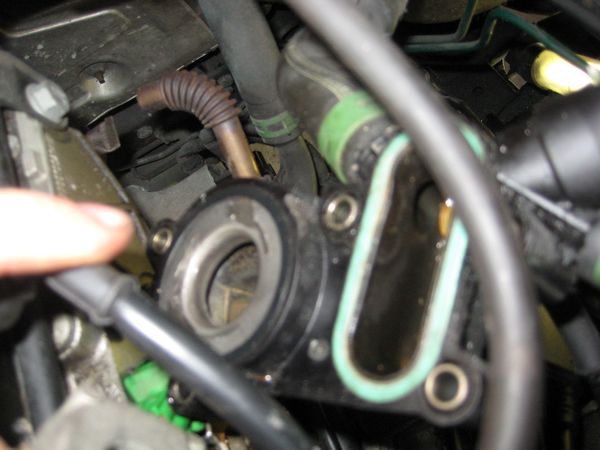

De thermostaat verbouwd:
En weer terug gezet:

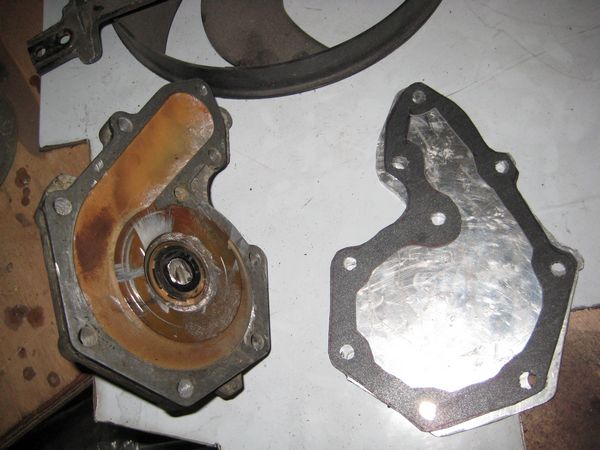

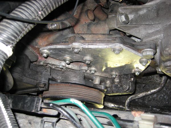

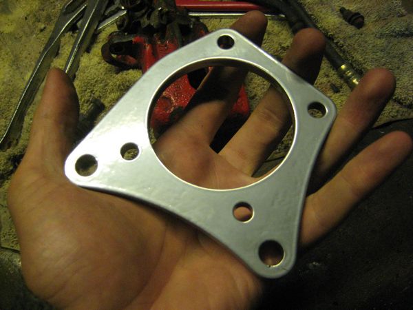

We hadden bedacht om de schoepen van de oude waterpomp af te halen, en vervolgens de waterpomp weer te plaatsen. Alleen kregen we toch een beter idee, namelijk van aluminium een afdekplaat maken. Daarnaast een pakking erbij gemaakt:

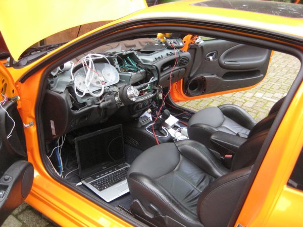

En weer een dagje klussen verder...

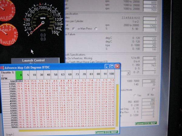

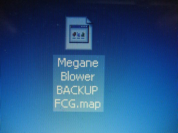

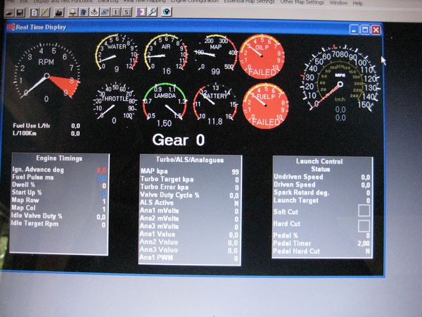

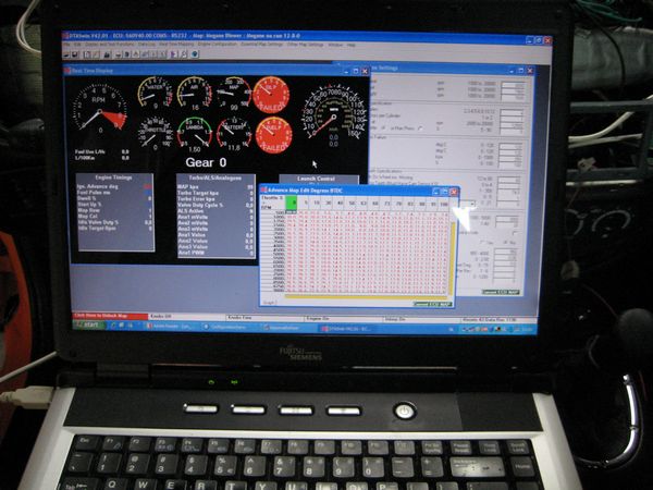

De laptop aangesloten op de dta... Was even aanprutsen, maar het is gelukt!
Eerst een backupje gemaakt van de huidige map, zodat ik altijd weer terug kan naar de huidige instellingen.
Hier wat screenshotjes van mijn laptop:
Als ik straks (ooit) alles weer inelkaar heb.. En alles werkend heb, dan krijg ik dit op mijn scherm in mijn dashboard:
