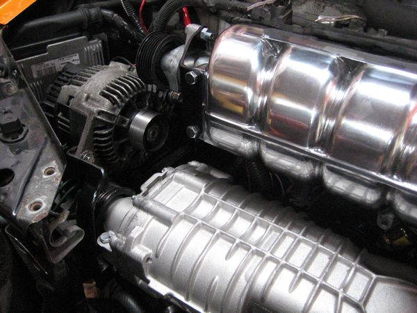

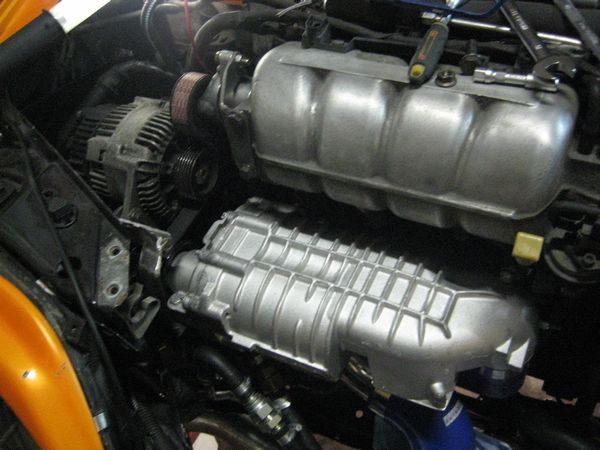

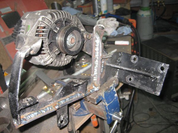

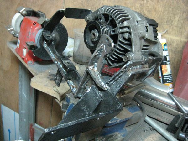

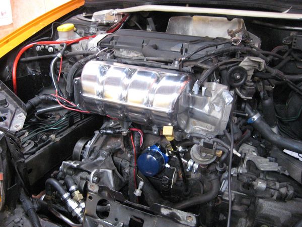

De nieuwe opstelling (het wielletje van de dynamo moeten we nog afdraaien aangezien de andere kant van de riem er nu langs gaat en de ribbels er nu dus niet op moeten).
We spannen de riem nu niet meer met de dynamo, maar met een zelfspanner die ik nog had liggen van een aircosteun.

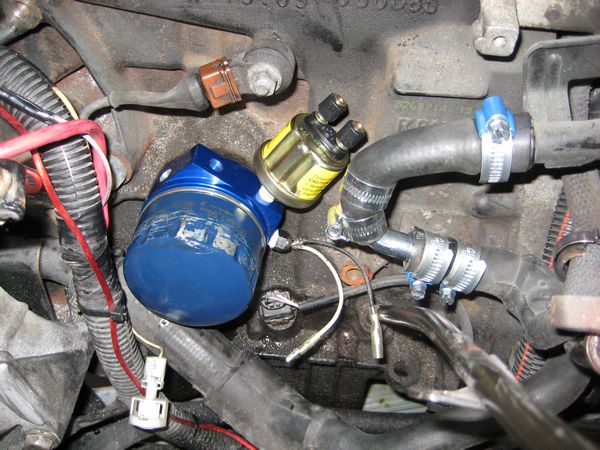

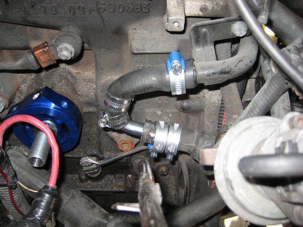

Ik heb een adapter voor wat metertjes gekocht die je tussen de oliefilter kunt schroeven. Alleen zit mijn compressor dan in de weg, dus halen we "het aparaat" (weet de naam ff niet) weg dat achter de oliefilter zit. Hier loopt olie en koelvloeistof door om de olie iets sneler op te warmen. naja, dan maar een motor die iets minder snel is opgewarmd. :)
Hier de plek waar nu 2 voltmetertjes komen (maar weer eens een gat dicht gemaakt van een ventilatorrooster, 2 roosters is tensotte toch wel wat veel, 1 is beter! Y ).

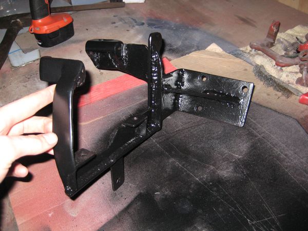

Hier de (vernieuwde) steun in de bankschroef:
Al met al vind ik de opstelling nu veel mooier en ben ik dus weer een tevreden man.

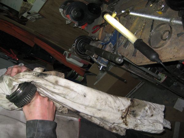

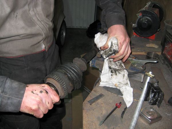

- Homokineethoes vervangen (links voor).

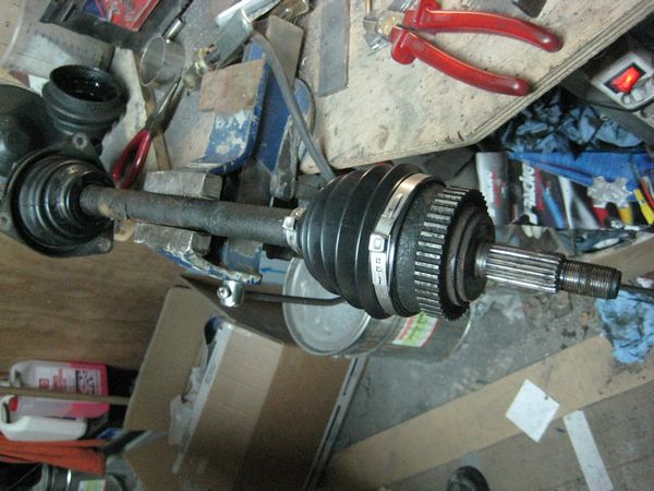

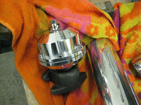

Hier is de (externe) wastegate te bewonderen:

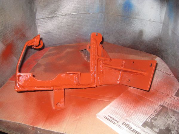

Vervolgens de steun (die we inmiddels al weet ik hoe vaak verbouwd hebben, maar nu definitief klaar is) in de kleur gespoten:

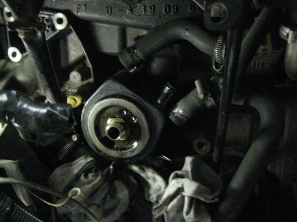

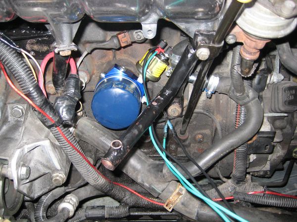

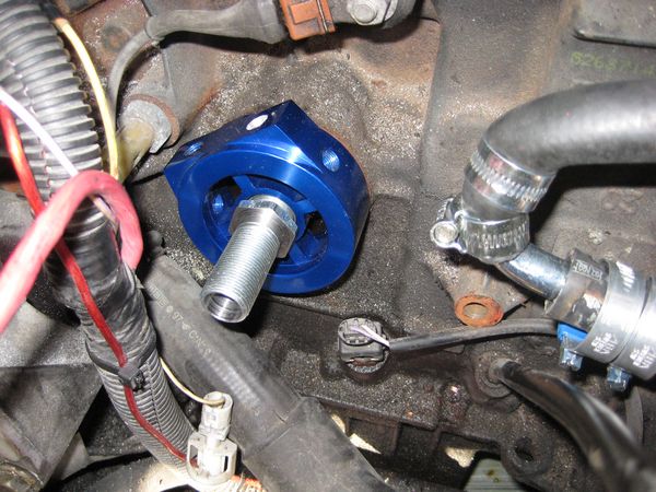

Hier hebben we de slangen verbonden die voor de oliefilter in een "apparaat" kwamen waar de olie en koelvloeistof elkaar "tegen kwamen".
Dat apparaat is inmiddels verwijderd en heeft plaats gemaakt voor een adapter:
En vervolgens daar de oliefilter weer op:
Het meetapparatuur voor de metertjes zit daar inmiddels in de adapter.

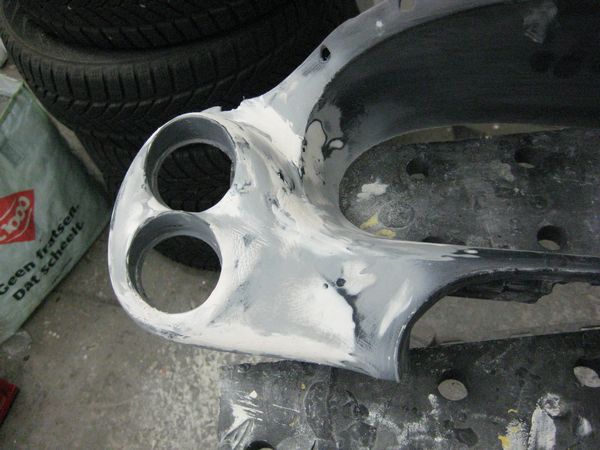

Hier even gepast hoe het kwam met de metertjes, en die kan nu ook in de plamuur:

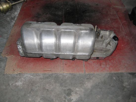

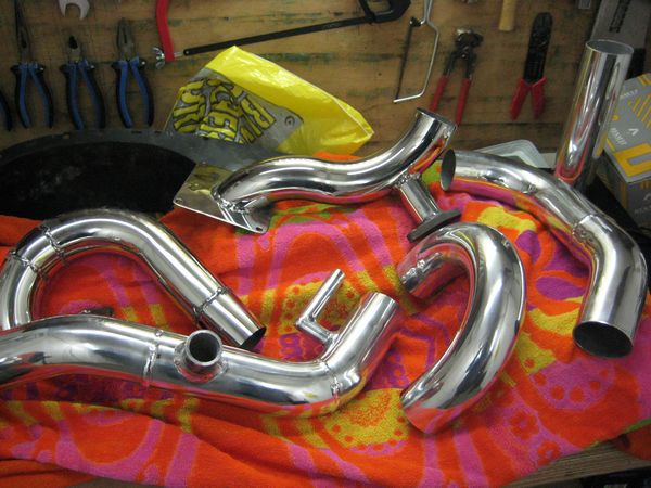

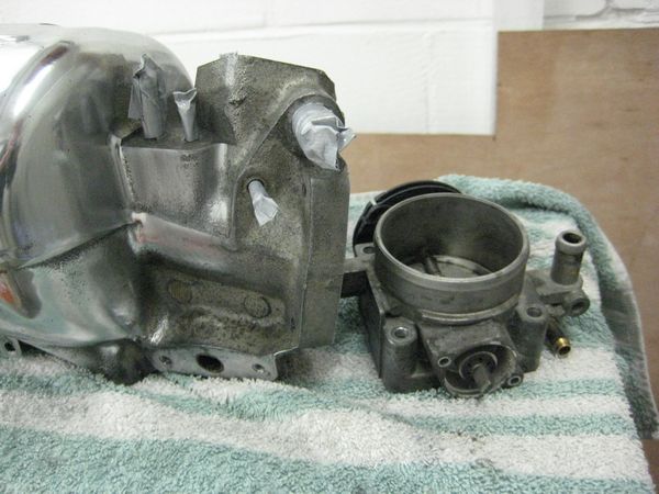

Ik heb inmiddels een deel van de polijster terug gekregen (inlaatspruitstuk was nog niet naar wens, dus die komt volgende week):
Deze buizen moet ik nu in de lak zetten, en dan zijn ze klaar.
Daarnaast wat spuitbussen besteld om wat onderdeeltjes te spuiten.. ook bv de zwarte randen onder mijn motorkap:
Volgende week hoop ik weer meer nieuws!

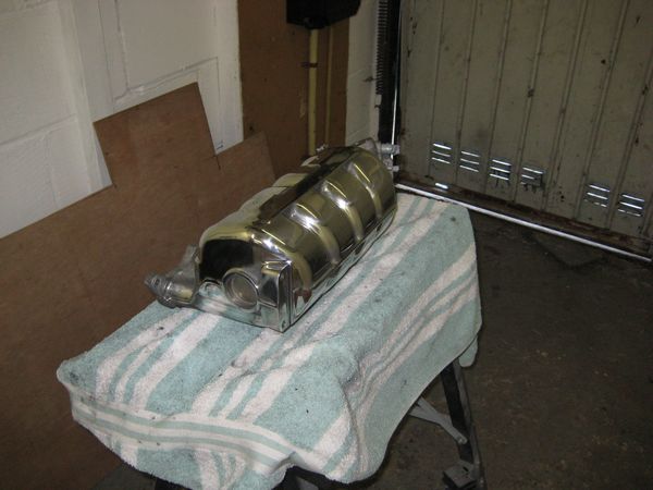

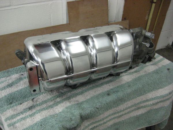

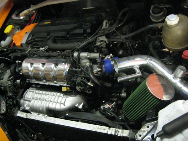

Vandaag ook mijn inlaat gekregen.. Ben eigenlijk niet echt tevreden over het eindresultaat.. Maar zet hem er eerst op, en wellicht dat ik in de toekomst alsnog een keer een ander spruitstuk koop en deze zelf eens helemaal probeer te polijsten..
Voor nu wil ik rijden!
Het is niet dat ik nu gehaast te werk ga, maar wil het spruitstuk er dan een keer los bij hebben zodat ik er juist in alle rust aan werken kan.
Dus vandaag dit spruitstuk meteen in de lak gezet zodat hij vanacht nog kan drogen, en we morgen weer kunnen bouwen..
Van ver af lijkt hij wel mooi:

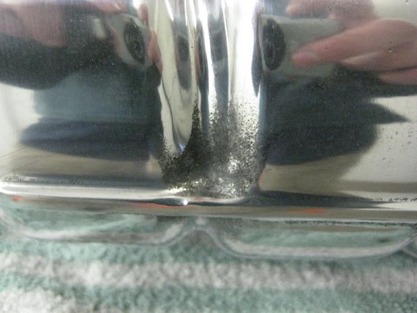

Alleen zijn de hoekjes helaas niet naar mijn zin:
De andere kant is helemaal niets aan gedaan, het mooiste zou ik zelf eigenlijk vinden dat dat ook helemaal glanst zodat het in de buizen verder gaat en het 1 geheel is. Dus dat is nog wel iets dat ik in de toekomst nog eens rustig zelf ga proberen.
Hier inmiddels 2 laklagen verder:

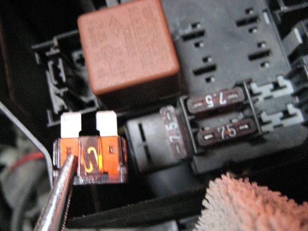

Daarnaast was ik even wat aan het poetsen, en kwam ik 3 zekeringen tegen die ik eigenlijk nooit had gecontroleerd... Op één of andere manier had ik het gevoel dat ik deze zekeringen eens moest controleren, en wat bleek? Juist, er zat een kapotte bij. De zekering rechts onder (op de foto al vervangen) was stuk. Ik zal nog eens even zoeken waar die zekering precies voor is, iemand enig idee?

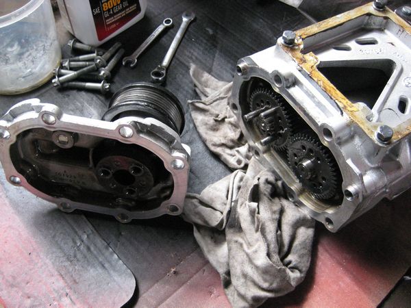

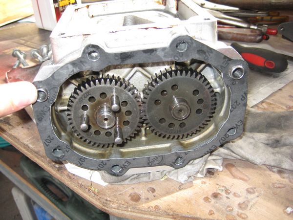

De compressor was aan de onderkant wat vochtig. Hij lekte wat olie uit het voorste huis (daar zit olie in waarmee hij zichzelf smeert).
We hebben de compressor daarom maar eens uitelkaar geschroeft en wat bleek, er zat nieteens een pakking tussen..
Vandaag zelf een pakkingkje gemaakt en heb weer even hervult met olie die erin moest.
Zo ziet een compressor er uit van binnen:
Hier de gefabriceerde pakking:

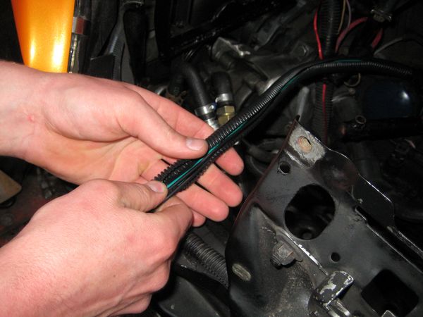

Eerst de sensoren voor de metertjes van draden voorzien:
Deze draden netjes wegwerken:

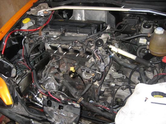

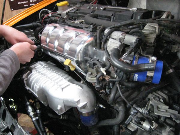

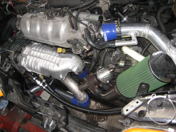

Hier zit hij weer helemaal inelkaar, maar hebben we de buis nog niet op de inlaat gezet om hem weer even te testen zonder dat de motor al geblazen wordt.
Maar helaas... Nogsteeds hetzelfde probleem als eerst. Hij blijft nieteens stationair lopen en ook als je er gas bij gaat geven valt hij op een gegeven moment uit.

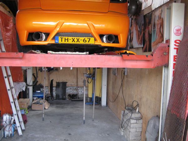

Zodra ik tijd heb, en iemand met een trekhaak die mijn auto kan slepen, ga ik de auto wegbrengen voor:
- een nieuwe kabelboom
- dta motormanagement systeem.
- afstellen
(nu maar hopen dat hij het met de dta erop wel gewoon doet of dat ze de (onbekende) fout kunnen opsporen..

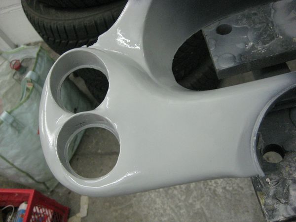

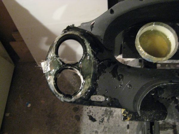

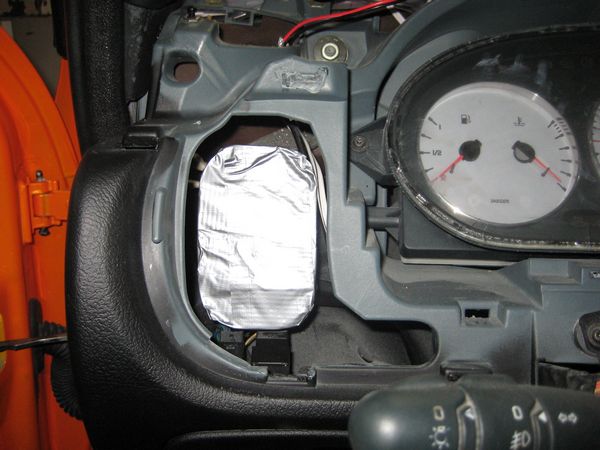

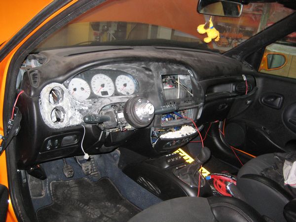

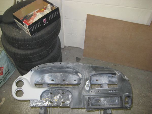

Als de auto straks terug komt, wil ik m'n dashboard ook meteen weer inelkaar zetten. Dus daar moest nog even wat aan gebeuren:
Plamuren en schuren:
In de spuitplamuur (zo zie je meteen de kleine plekjes nog even, tis dus nog niet helemaal klaar):
