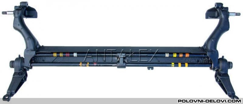

Als je geluk hebt, willen de torsie staven los. Maar deze auto's zijn inmiddels al aardig op leeftijd.
Als je deze as onder de megane hebt, heb je wel een grote kans dat je de staven los kunt krijgen:
De torsiestaven zitten hier mooi ingepakt in een buis, komt dus ook geen pekel en rotzooi bij.
En als je deze as met de 4 torsie staven hebt, kun je er bijna vanuit gaan dat ze goed vast zitten gerot.
Hier zijn de staven dus open en bloot aan de elementen blootgesteld.
Ik heb onder mijn hatch dus de onderste met de 4 staven. na 2 uur meppen met een grote voorhamer vond ik het wel best.
En heb ik een gereviseerde as uit polen laten komen. Dat bedrijf heet antalex, met 4 dagen had ik het thuis. (koste mij toen 330 euro incl. verzendkosten)
Bij het vervangen van de as, moet achteras ook uitgelijnd worden. Maar uitlijnen moet zowiezo al met auto''s verlagen.  8)
