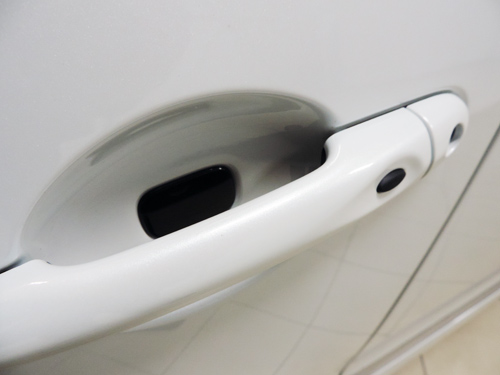

Ik heb een Megane uit 2014 met keyless entry. Deze werkt normaal gesproken door de hendel uit te trekken, of je vinger achter de hendel te bewegen. In het begin werkte dit ook prima, alleen na een paar weken werkte de keyless entry alleen als ik het rubberen knopje op de deurklink indruk, niet meer op de andere wijze.
Er zal vast een manier zijn om dit weer terug te zetten, alleen ik kom er niet achter hoe.
Kan iemand mij hiermee helpen?
