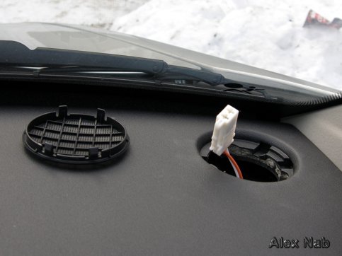

Iemand een idee hoe deze witte plugs/ stekkers/ of hoe die dingen genoemd worden heten, wellicht heeft iemand een artikelnummer?  8)7
Ik vind namelijk enkel de verloopjes naar niet originele speakers en ik heb juist dat Pioneer setje zodat je niks hoeft te veranderen..
En nog belangrijker, wie kan ze leveren? dichtsbijzijnde Renault dealer en car-hifi shop namelijk niet..
Foto ter illustratie, gaat om die witte dingen:

Nikk
Als het lastig wordt uit een sloper halen misschien een optie
Marcel2.1
Of stekker eraf knippen en er amp schuifjes erop doen. Deze zijn in verschillende breedtes te krijgen en passen meestal zo op de luidspreker.

Sloop heb ik ook zitten denken, ben alleen bang dat ik evengoed geoxideerde stekkers vind.
Afknippen is geen optie, speakers zijn zo ontworpen dat je deze stekker daarin prikt..
Best hinderlijk, want ik vind tal van verloopjes naar andere after market speakers, maar het dit kan ik nergens vinden  :neen:

Lucas Hermans
Precies wat Marcel zegt! zal ergens tussen de 1mm en de 2,5mm liggen. Weet de precieze maat zo eventjes niet meer..
Die originele pluggen heb ik er überhaupt niet meer in zitten. Een goede plug aan de kabel en die goed isoleren is véél beter!
Dus; originele plug eraf knippen, goede maat pluggetjes vinden, vastsolderen, isoleren (met kabeltape of krimpkous), in de speakers schuiven en klaar is kees !-!
Marcel2.1
Die amp schuifjes erop zetten kan iedereen. Draad een stukje afstrippen. Juiste amp schuifje erop en met de amptang dichtknijpen. Volgens mij kun je dit bij de bouwmarkt en anders bij een autoonderdelen winkel kopen.
noiseyMP7
mediamarkt heeft die amp schuifjes ook, merk caliber. maat die ze daar hebben weet ik niet uit m'n hoofd maar is een euro of 4 voor een setje van 4(dus voor 2 speakers, allebei + en - pool van de speaker ;)
Paul!
Hi all,
bedankt voor jullie antwoorden.
Ik ben niet helemaal thuis in de carhifi wereld, zoals jullie wellicht merken.
Hoe ziet zo'n amp schuif eruit, heeft iemand toevallig een voorbeeldje?  o-)

noiseyMP7
dat zijn zulke dingen:
Eerst knip je de oude connector er af, gewoon met een kniptang of combinatietang. Dan strip je de draadeindes zodat je het (waarschijnlijk) koperen deel van de kabel ziet, dit is de "ader" van een kabel(je haalt dus met strippen het isolatiemateriaal, plastic, rubber oid, van de ader af). Dit doe je met een draadstriptang voor het beste resultaat. een mesje gebruiken kan ook als je geen draadstriptang hebt, maar dan moet je heel voorzichtig te werk gaan.
dat blauwe stukje(op dit voorbeeld) is krimpkous of rubber. Dit haal je er af, schuif je over de kabel, heb je later nodig. De draadeindes schuif je in de amp schuif(aan het ronde eind) en dan knijp je deze vast met een tang. Schuif het rubber of de krimpkous over het geknepen gedeelte. Als het krimpkous is even een aansteker er onder houden of met een föhn er over blazen zodat het strak om je connector zit. Et voila, je hebt een vrij universele aansluiting waarop vrijwel iedere (auto)speaker past.
Even op de polen van de radio aansluiten(wel handig om van te voren te kijken wat de - pool en wat de + pool is, en op dezelfde manier aansluiten) eventueel kun je ook nog de connectors inwikkelen met electra tape(mochten ze losschieten is de kans op kortsluiting zo kleiner) en de speakers terug plaatsen.
