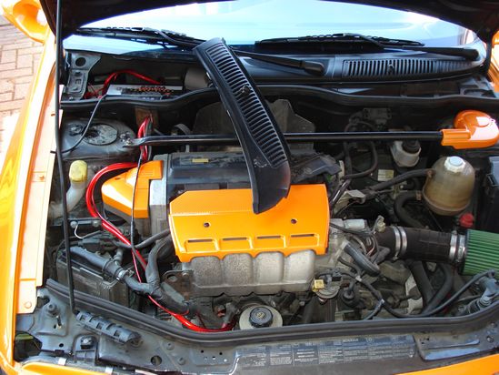

Hier een foto van mijn motor:
Is de indeling van mijn motor dan wel ideaal? Want volgens mij zit het juist daar al helemaal vol..
Iemand nog tips waarmee je bij een charger rekening moet houden?

parzival
wat loopt er dan voor rooie slang ? links van je motor ?
Dat is een kabel van de dynamo (die toen nog op die positie zat) naar de accu. Origineel loopt deze van de dynamo naar de startmotor, naar de accu. Deze moest ik ander leggen i.v.m. een scheidingsrelais voor mijn tweede accu achterin.
Heeft dus niets te doen met meer vermogen. ;)
