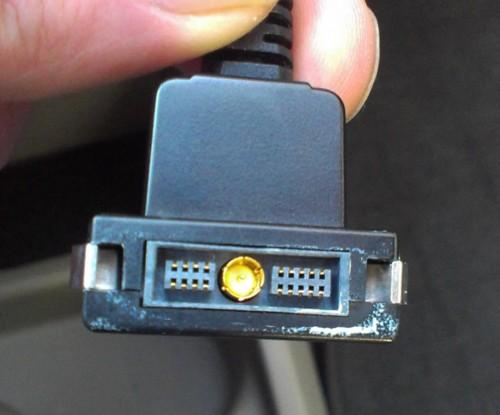

Vorige maand een Megane 1.9 DCI uit 2006 gekocht. Hele fijne wagen. Bij het verwijderen van de autoradio kwam ik in het dashboard dit kabeltje tegen, zie foto, waar is dit kabeltje voor? Is dit een aansluiting voor de AUX van de Cabasse cd wisselaar? Het versterker/radio gedeelte zit in de kofferbak lastig om te verwijderen dus misschien is dit kabeltje al aangesloten op de AUX. Dan zou ik graag willen weten welke MP3 speler daar op past.
Roadkill (Michiel)
Het is mogelijk om er een mp3 box op te zetten, mits het een aux /cdwisselaar aansluiting heeft. Kan je via ebay/marktplaats vrij goedkoop aankomen. Durf enkel niet te zeggen of het kabeltje wat je laat zien dat ook is. Maar kan je het kabeltje niet volgen?? (btw je forum naam verwijst die toevallig naar je woonplaats?????? Zo ja dan ken ik jou Meg nog niet ;) )
Slow&Low
hoorn060
Bedankt voor je reactie, mijn gebruikersnaam verwijst naar mijn achternaam. Ik kom uit de buurt van Zwolle. Het kabeltje loopt naar beneden, ik denk naar achteren in de auto.
Gezien je Cabasse hoofdunit heb je die versterker achterin nodig om het geheel te laten werken. Ik wilde ooit zo'n Cabasse unit als upgrade kopen, en kwam daar toen achter. En had er dus niets aan. Wat Michiel bedoelt is de "gewone" originele hoofdunit, die een aansluiting heeft voor een indash 6 CD wisselaar (die heb ik er dus in beide auto's inzitten), waar je ook een audio connection box o.i.d. op kan aansluiten. Die Cabasse unit is een geval apart wat dat betreft.
RichTrip
Ik vermoed dat dat kabeltje van een carkit is geweest. De houder is waarschijnlijk verwijderd, de kabel was teveel werk en is dus achter gebleven. Voor een AUX kabel heeft ie veel te veel pinnetjes. Kan zijn dat de kabel wel naar achteren loopt i.v.m. de mute aansluiting op de Cabasse versterker.
