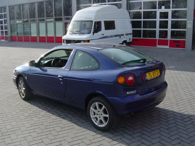

Genoeg gekletst,hier de foto's
de 1e zijn zoals in mn megane heb gekocht (fotos zijn gemaakt op de dag van aankoop)
En dit zijn de fotos zoals het er nu voor staat.
