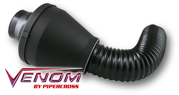

Ik ben bezig met optimalisaties aan mn Meg en de luchtinlaat is momenteel verre van ideaal. Ik heb al een grote slag geslagen door de originele luchtfilterslang te gebruiken, die lucht opvangt aan de zijkant van de radiator. De slang loopt over in een handmade buis (10cm diameter origineel), die ik deels heb verknipt om te laten passen op mn Powerfilter. Dit alles is aangesloten op de originele slang die op het gasklephuis zit.
Luchtslang (+-6cm diameter, origineel) < alubuis (10cm diameter, verknipt) < RaidHP Powerfilter (8cm diameter)
Voorheen liep er een 10cm buis richting de bumper (verknipt aan de bovenkant om op powerfilter te passen), achter mn linkerkoplamp.
Ik wil nu gewoon een nette oplossing, een powerfilter met behuizing en slang eraan vast. In mn zoektocht kwam ik op de volgende alternatieven:
-Pipercross Venom (€125)
-Pipercross Viper (identiek aan Venom, minus behuizing), (+€200)
-BMC CDA (Carbon Dynamic) Airbox (€230)
-Injen Technology CAI (€300)
Ik neig naar de BMC CDA Airbox, geen slechte verhalen over gelezen (wordt oa. door Porsche gebruikt in de racerij als ik het goed heb gelezen), kost wel wat, maar dan heb je ook wat.
