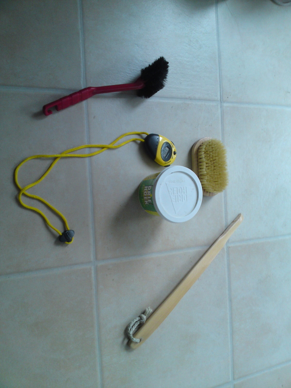

Groene zeep: Het doet niet veel, maar het beschadigt ook niet! Dit is de optie die ik momenteel gebruik. De volgende hulpmiddelen gebruik ik hiervoor:
-   Een zachte (grote) badborstel (ik heb de steel verwijderd van de borstel, zodat het makkelijker wassen is).
-   Een pot groene zeep
-   Een afwasborstel (van zacht paardenhaar) voor de moeilijk bereikbare plekken
-   Een emmer
-   Een tuinslang
-   Heel veel tijd
-   Een handdoek of iets anders om het dak af te drogen.

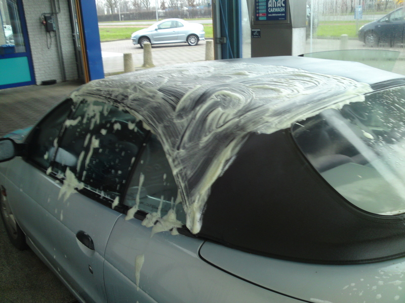

Nu gaan we aan het werk. Schep twee eetlepels groene zeep uit de pot en gooi deze in een lege emmer. Vul de emmer vervolgens met warm water en zorg dat de groene zeep oplost. Spoel je dak van te voren nat met een tuinslang, doe de borstel in de emmer sop en begin je dak te schrobben. Dit kan je het beste doen in de richting van de naden in je dak. (om pluizen te voorkomen)

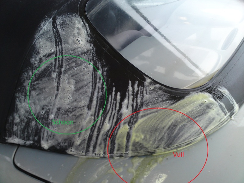

Op deze manier sop je heel je dak in. Spoel de sop iedere keer af met de tuinslang. Dit karwei blijf je volhouden totdat er overal witte sop verschijnt. Zolang er bruine/groene sop verschijnt, is het gedeelte nog niet schoon. In onderstaande afbeelding is dit weergeven. De groene cirkel geeft het schone gedeelte van de kap aan en de rode cirkel het vieze gedeelte.
Spoel iedere keer de sop eraf en blijf doorgaan totdat er geen groene/bruine sop ontstaat, maar schone witte sop.

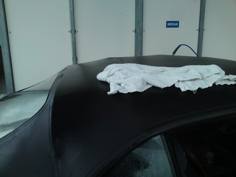

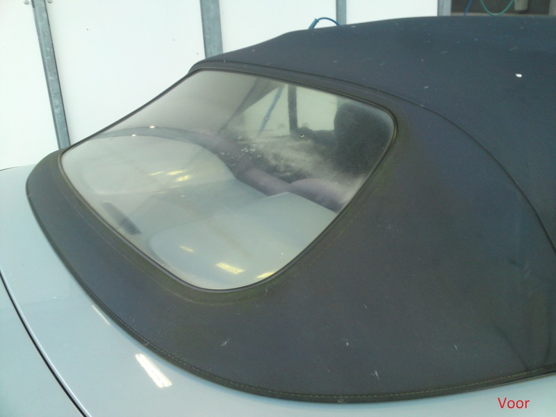

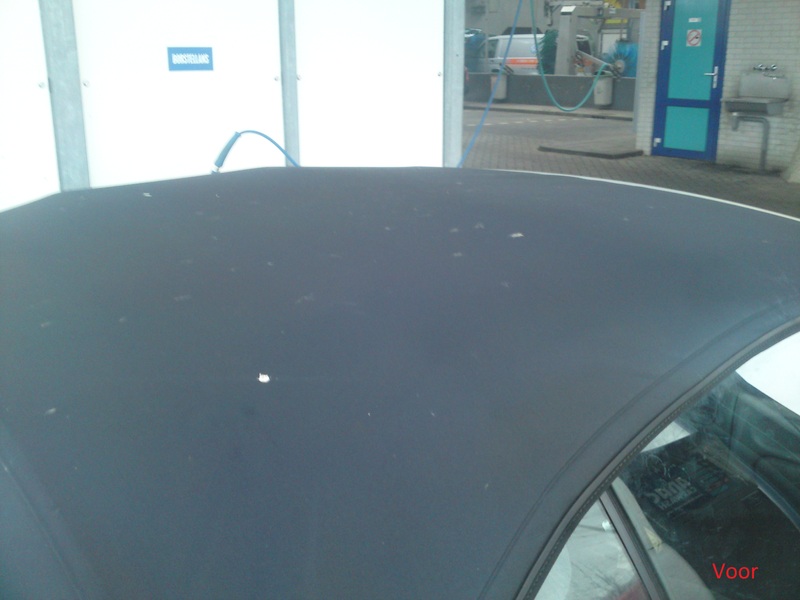

Zo was mijn dak voor het schoonmaken:

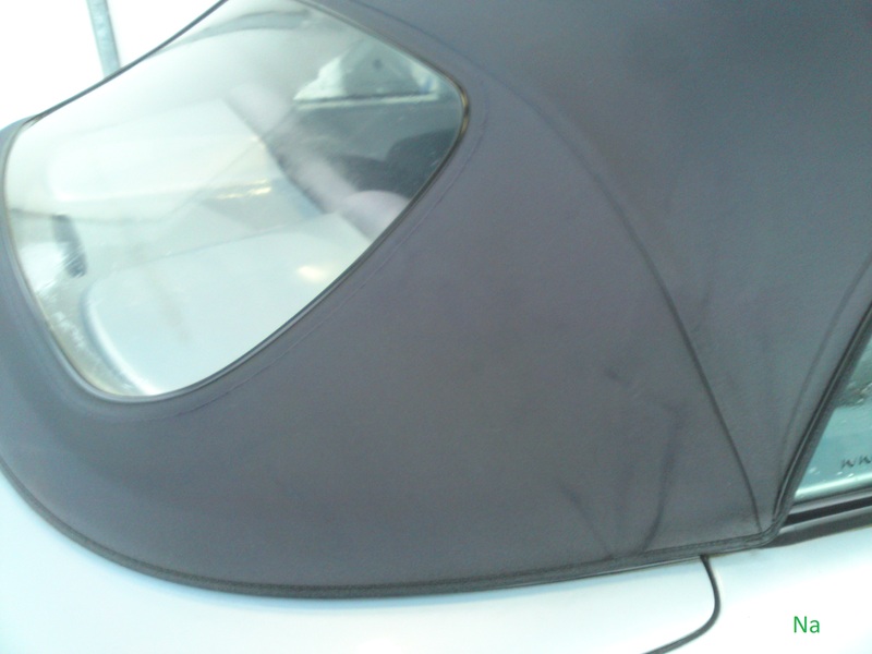

En zo was mijn dak na het schoonmaken:
