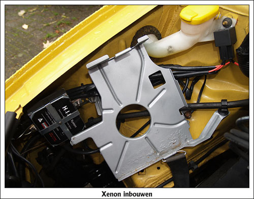

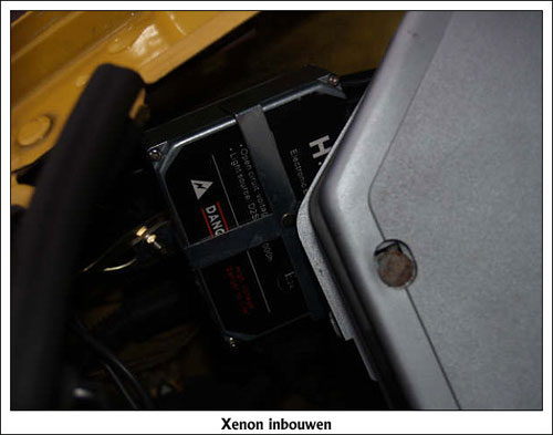

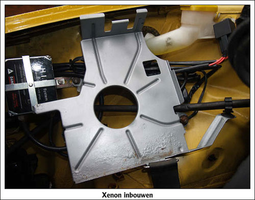

Plaats hierna de ballast.

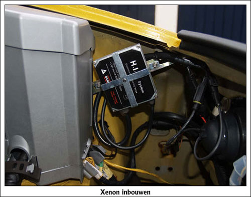

De beste plek vind ik is tegen de zij schort vlak achter de lamp.
Met de metalen strip die erbij is geleverd maak je de beste bevestigings plaats voor het frame.

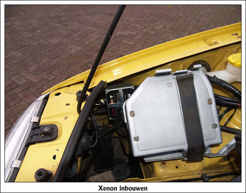

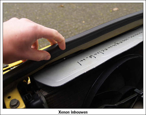

Aan de linkerkant past het geheel mooi achter de computer langs.
Haal de beschermingskap van de computer los en leg het geheel opzij.
Schroef nu de bevestigingsplaat waar de computer op rust los zodat de metalen strip op 1 van de schroeven bevestigd kan worden.
Zet dit geheel weer vast maar plaats de computer nog niet terug.
Door de strip licht te buigen kun je deze bij de koplamp aan een bout vastzetten welke aan de voorste dwarsbalk zit.

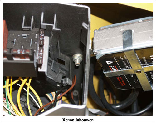

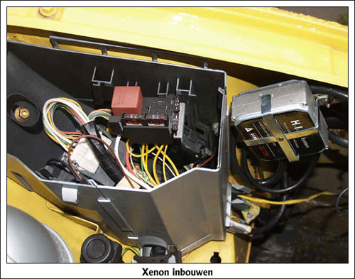

Aan de rechterkant plaats je de strip achter de zekeringen kast.
Haal het deksel van de zekeringkast en trek het voorste deel omhoog. Nu kun je in de achterwand van de kast een gaatje boren (6mm) hier plaats je de metalen strip op door deze vast te zetten met een boutje en een moertje.
Zet het geheel weer in elkaar en bevestig de strip ook weer, door licht te draaien, aan de voorste dwarsbalk.

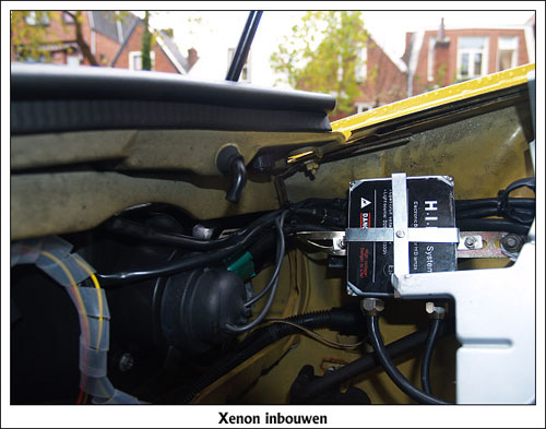

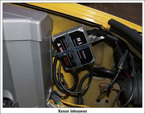

De ballast wordt op de strip bevestigd door de kruisverbindingen die erbij zijn geleverd.
Deze vallen perfect om de ballast en houden het kastje tegen de strip vast.
Draai alles goed vast.

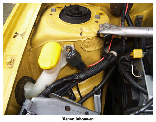

Als eerste plaats je de weerstand op een plak waar ook deze geen last heeft van de hitte.
Hiervoor is dit naast het bevestigingspunt van het ruitensproeier reservoir.
Later zal blijken waarom dit een van de betere plekken is.

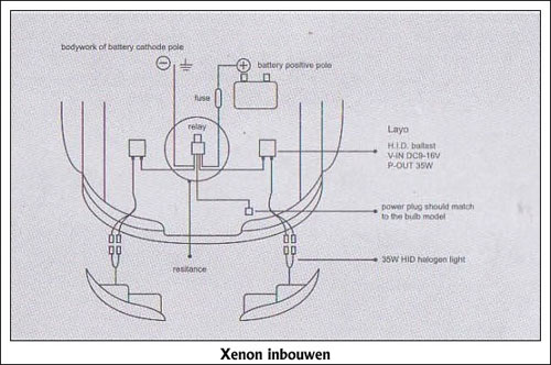

- De langste kabel is voor de lamp aan de bestuurderskant.
- De kortere kabel is voor de passagierskant.

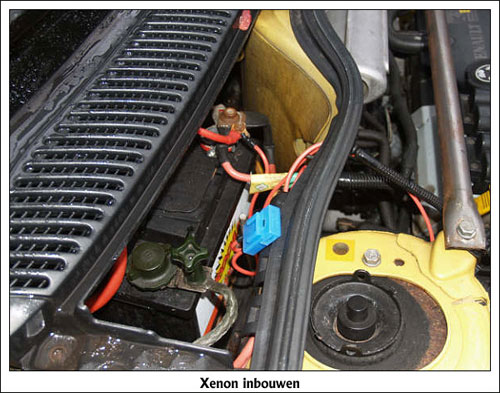

- De rode kabel gaat naar de + van de accu.
- De zwarte kabel sluit je aan op de aarde.
- De kabel met 2 stekkertjes sluit je aan op de stekkertjes welke je normaal op de lamp aan de passagierskant klikt. Deze zorgen ervoor dat het signaal wordt gegeven dat de lampen aan worden gezet.

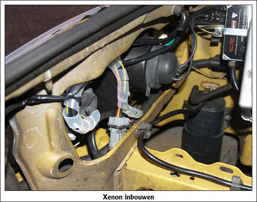

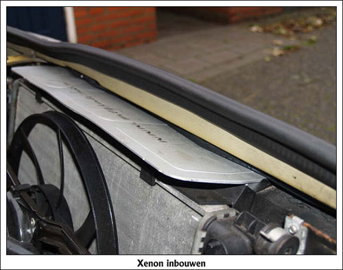

Leg de langste kabel alvast naar de ballast die aan de bestuurderskant zit.
De kabel kun je mooi onder de computer door laten lopen en met een tyrep vast zetten onder de linker lamp. De kabel past daarna perfect boven de radiator langs tegen de dwarsbalk aan.
Door een beetje te duwen schuift de kabel hier tussen en is gelijk aan het zicht onttrokken.
De andere kabel is voor de ballast aan de passagierskant aangezien deze korter is.
Leg ook deze onder de steun van de computer door.
En klik de stekkertjes ook hier stevig in elkaar totdat je een "klik" hoort.
Er zijn nu nog 4 kabeltjes over.
De kabel met de 2 stekkertjes is nu aan de beurt. Deze worden op de + en de – geplaatst welke normaal op de lamp worden geklikt.
Deze geven het signaal door naar de weerstand welke de ballast aanstuurt om het stroomcircuit door te sturen naar de lamp.
De rode en zwarte kabel spreken voor zich.

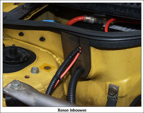

De zwarte kabel komt op de aarde welke onder de computer aan het chassis kan worden gezet.
De rode kabel komt op de + van de accu.
Het mooiste is om de kabel door het schutbord te trekken waar de andere + draden voor de motor ook langs liggen.
Zorg ervoor dat de zekering dan aan de kant van de accu zit dan heb je deze droog liggen.

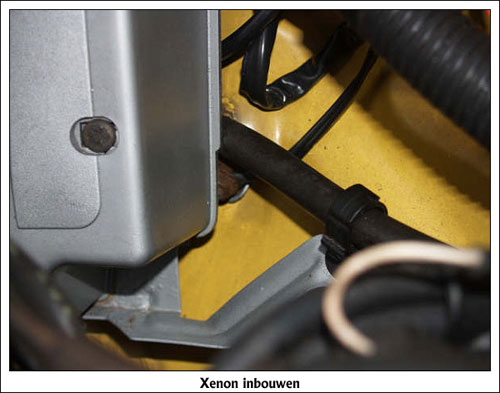

De kabel naar de bestuurderslamp is goed aan t chassis vast te zetten en achter de ballast.
Vanaf de weerstand is het het beste om de kabels onder het chassis van de computer te leggen.
Vandaar dat de weerstand daar t beste zijn plekje kan hebben. Hier is genoeg koeling en ruimte voor de kabels.
Bind alles netjes bij elkaar en zet het vast onder de computer.
