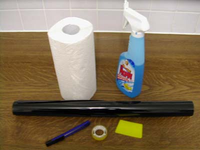

1. Gebruik de juiste producten.

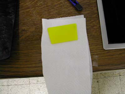

* Keukenrol en geen doeken of vodden ( keukenrol pluist het minst en laat geen stof achter )
* schoonmaakproduct voor ramen en water
* Scherp breekmes
* Aftrekker om ramen proper mee te maken ( niet afgebeeld ) - of het meegeleverde paletje
* Plakband. Gewoon een truckje om de folie van mekaar te trekken.

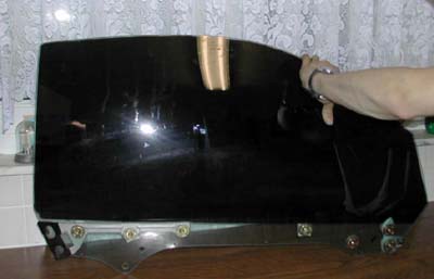

Keuze van de folie... duurder is niet altijd beter. Hou rekening met de aankoop prijs van de folie. Als dit de eerste keer is dat je het gaat proberen is het af te raden om foliatec te kopen van € 70.

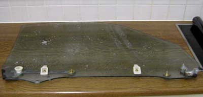

* Om problemen te voorkomen is het best de ramen te demonteren. Dit is bij iedere wagen anders om geen afbraak problemen te hebben raadpleeg je best je garage.

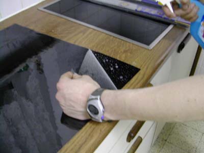

2. De donkere van de lichte folie verwijderen.
* Dit geeft bij de meeste mensen al een probleem. Sommige weten zelfs niet dat de folie eigenlijk 2 folies zijn die tegen mekaar geplakt zijn. Er is een zeer eenvoudige manier om deze van mekaar te verwijderen.

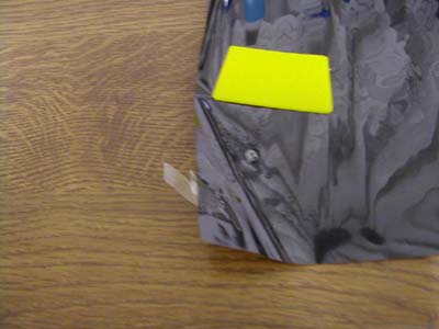

* Neem 2 stukjes plakband en plak deze aan de twee zijde van de folie (op dezelfde plaats, tegenover mekaar).
* Neem de 2 stukjes plakband vast en trek ze voorzichtig van mekaar LET OP !!! een paar centimeter is genoeg NIET HELEMAAL.
* Het stukje dat nu vanmekaar is besprenkel je met ruitenreiniger of water gebruik hiervoor een verstuiver.

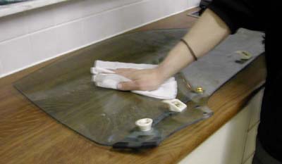

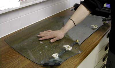

3. Voorbereiding van het raam.
* Besprenkel het raam met ruitenreiniger.
* Gebruik eerst de blote hand om te voelen of er oneffenheden (zand, vuil) te vinden zijn. Deze voel je niet als je er met keukenrol over gaat. Verwijder ze door ze er met de blote hand af te wrijven.
* Als al het vuil en zand verwijderd is dan kan je met keukenrol de ruit verder proper maken zonder strepen achter te laten.

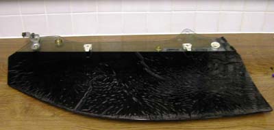

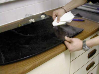

4. Terug naar de folie.

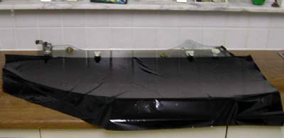

Als de ruit proper is dan  leg je deze apart en dan besprenkel je een vlak opervlak met water of ruitenreiniger.

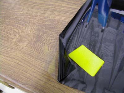

* Nu is het tijd om de folie terug boven te halen en deze met de zwarte kan naar beneden te leggen in het nat. Deze word nu aangezogen en blijft vlak liggen. het water zal ervoor zorgen dat hij blijft liggen en dat om kreuken te voorkomen.
* Neem het plakband terug vast en trek centimeter per centimeter de 2 folies van mekaar. Niet te snel een kreuk is onherstelbaar. Tergelijkertijd spuit je water of ruitenreiniger over de zwarte folie.
* De folie mag niet te lang zo blijven liggen omdat het minste stof zich direct op de folie vastzet en dit zal later uitdraaien op witte plekjes die luchtbelletjes vormen onder de folie.
* Neem het raam en maak het terug vochtig door het te bestuiven met water of ruitenreiniger. zoals beschreven op foto 4.

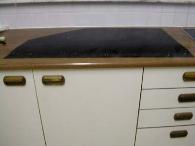

5. Folie aanbrengen.

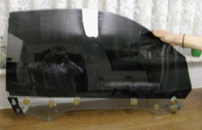

* Neem de folie voorzichtig vast en leg hem over de ruit.
* Neem een mes en snijdt naast de rand van het raam let erop dat dee folie niet verschuifd.
* Neem het palet en leg het op een keukenrolpapier. dit om krassen te vermijden.
* Naar gelang de rondingen van de ruit kijk je hoe groot het palet is waar je het overtollige water mee tussen de folie en de ruit uithaald.
* Het is een beetje zoeken  naar de juiste ronding maar eens je deze gevonden hebt gaat het snel vooruit. Werk steeds van het midden naar de buitenkant.

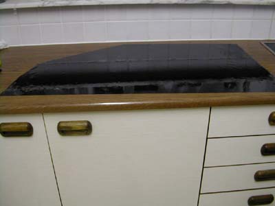

* Sommige ruiten zijn te bol om de folie op aan te kunnen brengen, dan krijg je vouwen en kan de overtollige folie niet weg.
Leg de folie dan met de plakkant naar je toe (naar buiten gericht) op de buitenkant van de ruit. Pak dan nu een heteluchtföhn en blaas op afstand en voorzichtig over de folie. De folie zal nu de vorm van de ruit gedeeltelijk overnemen zodat deze zich makkelijker laat vormen op de ruit.
* Verlies vooral het geduld niet.
Het resultaat mag gezien worden.
* Nu alleen nog monteren.
