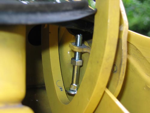

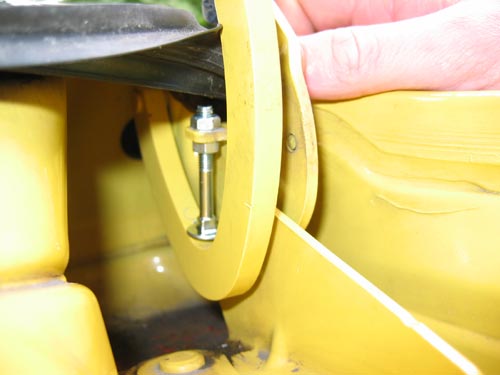

1. Open als eerste je klep (kijk dus uit dat de spoiler je raam niet raakt).

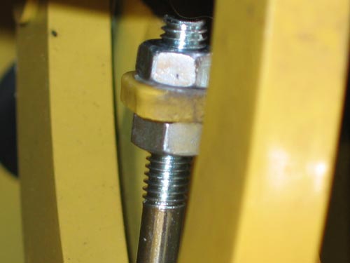

2. Kijk nu bij het scharnier aan de passagiers zijde. Hier zit op de "arm" van de kofferdeksel een plastic dopje welke je moet verwijderen. Het is even zoeken en je komt er niet echt makkelijk bij (desnoods het raam rubber op die plek iets loshalen,duw je later zo terug).

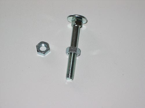

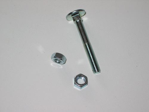

3. Nu duw je er vanaf de onder kant een bout in waar je al een losse moer op hebt gedraaid. Als deze erin zit monteer je op het stukje bout wat er aan de bovenkant weer uit komt ook een moer. Nu is het een kwestie van de moeren op de juiste manier aandraaien waardoor je de gewenste stop kunt creeren
