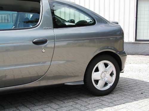

Elke set sideskirts is anders, maar de meeste zullen uitgerust zijn met een (goede) handleiding, hele sterke kit en schroeven of popnagels. Eerst passen voordat je gaat spuiten is wel erg belangrijk, nadat de spullen zijn gespoten kan je ook weer eerst even alles passen en uitmeten en daarna ga je aan het werk volgens de handleiding.
In dit geval gaat het om de kleine 'schwellerecken' van Elia.
Eerst moet je even een beetje kijken hoe je ze precies wilt bevestigen. Er is eigenlijk maar 1 mogelijkheid dus dat wijst zich vanzelf. Je pakt 1 van de L-vormige bevestigingshoekjes en daar doe je wat van de bijgeleverde kit (kan ook later) op. Daardoorheen steek je de boormachine om op de juiste plaats het gat te boren. Als dat eenmaal gedaan is dan schroef je dit deel vast met de bijgeleverde schroef. Dan pak je de 'schwellerecke' en die zet je tegen dit hoekje. Hierdoor kun je de plaats bepalen voor het 2e gat. De plaats voor het 2e gat is aangegeven op het onderdeel. Nadat het gat geboord is doe je in de hoek weer wat kit en kun je ook hierdoor een schroef draaien. Daarna moet er nog een 3e schroef komen. deze gaat door het L-vormige hoekje en door de 'schwellerecke' zodat het geheel goed vast zit. Dit alles herhaal je nog 3 keer en dan is het klaar. Aan de de achterkant wel even de wielen verwijderden omdat je er dan een stuk beter bij kan!

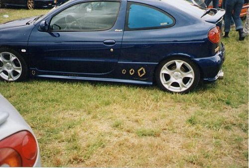

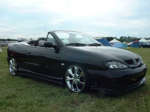

Wat voorbeelden van andere skirts:
Aangepaste Cadamuro-skirt
Elypse-skirt
Elia Meran-skirt
