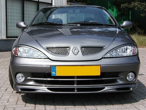

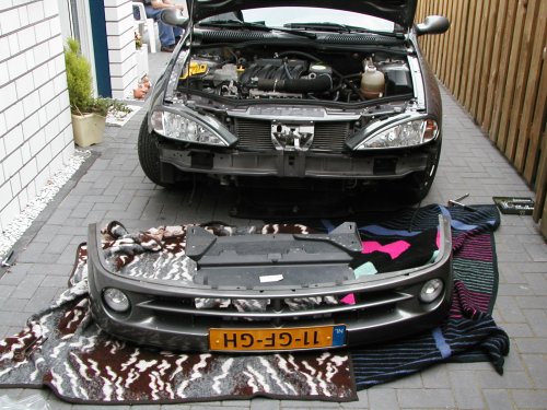

Op het moment dat je geen brug tot je beschikking hebt dan is het het beste om de voorbumper te verwijderen (zie ook Demontage Tips)

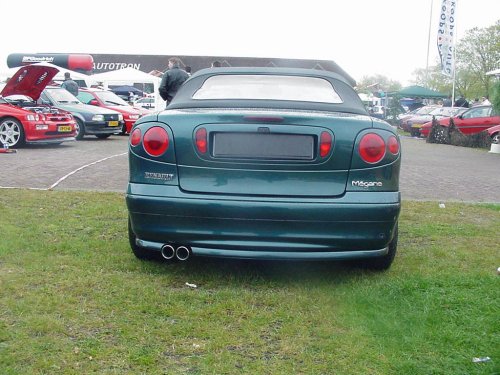

Als je bumper van de auto af is keer je de bumper om, de originele zwarte lip zit vast met nietjes en is eenvoudig te verwijderen. Deze lip zou je kunnen gebruiken om hem op maat te maken voor je achterbumper (alleen met de phase 1-lip is dit mogelijk), je zet deze dan met kleine schroefjes vast in je achterbumper.
Daarna pak je de spoilerlip en legt deze op de voorbumper. In sommige gevallen moet je even wat gaatjes boren om de lip te bevestigen. Als dit gedaan is, is het een kwestie van passen en meten en schroeven en dan zit de spoilerlip erop. Het is ook mogelijk om je lip met popnagels te bevestigen, een stuk of 15 heb je daar zeker voor nodig! Daarna weer de bumper inclusief spoilerlip aan de auto bevestigen.
