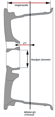

ET waarde
De ET van een velg, ook wel de offset of Einpress Tiefe genoemd, bepaald hoever een velg naar binnen of naar buiten steekt in de wielkast. Een ET van 38 wil zeggen dat het bevestigingspunt 38 mm aan de buitenkant van het midden van de velg ligt (zie schematische tekening).
Steekt een velg te ver naar buiten met bijvoorbeeld ET 38, dan moet er een velg met een hogere ET worden gemonteerd. Bij ET 42 valt de velg 4 mm meer naar binnen. De regel luidt: hoe hoger de ET, hoe meer een velg naar binnen valt, en hoe lager de ET, hoe meer een velg naar buiten steekt.
Fabrikanten produceren elke velgtype maar in een beperkt aantal fitments. Het kan dus zo zijn dat de velg die je gekozen hebt niet gemaakt wordt in een ET waarde die voor jouw auto geschikt is.
Of de velg van je keuze ook daadwerkelijk past op jouw auto kun je het best navragen bij je plaatselijke velgenspecialist. Deze weet in welke fitments de velg geleverd wordt en zal je o.a. op basis van de ET-waarde adviseren de velg wel of niet te monteren. Hier is geen ijzeren regel voor. Natuurlijk zijn er per autotype bepaalde toleranties, maar ook persoonlijke voorkeur speelt een rol. De ene automoblist wil tot het uiterste gaan en is bereid de carrosserie iets aan te passen, terwijl de andere automoblist hier absoluut niets van wil weten.

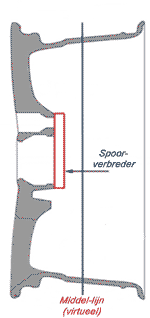

Spoorverbreders
Spoorverbreders worden in het algemeen niet veel gebruikt, maar in verband met de volledigheid besteden we er hier toch aandacht aan.
Een spoorverbreder is een "metalen schijf" die tussen de velg en de as van de auto gemonteerd wordt. Hierdoor komt de velg meer naar buiten te staan in de wielkast. In feite wordt hiermee dus de ET van de velg verlaagd.
Het is van het grootste belang dat bij het gebruik van spoorverbreders het juiste bevestigingsmateriaal wordt gebruikt. De bouten die met de lichtmetalen velgen worden meegeleverd zullen niet lang genoeg zijn als er spoorverbreders worden gebruikt.
Laat het monteren van spoorverbreders bij voorkeur over aan de banden- en   velgenspecialist. Een verkeerde montage van spoorverbreders is levensgevaarlijk.
Enkele velgenfabrikanten werken standaard met spoorverbreders. Zij zullen bij de levering van de velgen rekening houden met jouw type auto en het juiste bevestigingsmateriaal meeleveren.
